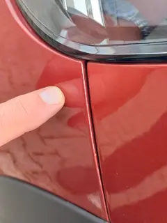

@Hauckschen , mach es selbst. Brauchst Wagenheber, 2 Kunststoffkeile, Montagesatz für Verkleidungen und Clipse, Torx-Knarrenkasten, Wolldecke, Lampe, einen trockenen Montageplatz, einen Samstag-Vormittag, halbwegs gesunde Kniee, das Video von LZ-Parts, 2 Flaschen Bier und ne Wurstsemmel und danach ein Rheuma-Schaumbad, denn du musst 100x in die Hocke und wieder hoch. Geht alles, ist aber keine "Mal eben" Arbeit. Würde ich nicht nochmal machen wollen, zudem mein Ergebnis nicht 100% perfekt ist, da ich das Spaltmaß am linken.Scheinwerfer nicht hinbekommen habe. Da hab ich gut ne Stunde dran erfolglos "herumverbessert". Das 3 D-Logo hinten ist doch in 5 Minuten dran. Verstehe gar nicht, dass du das nicht direkt angebracht hast. Wenn du dich da nicht dran traust, dann fange den Austausch des Grills besser nicht an. Hier meine "Problemstelle".17254528753352148511988017768279.webp
