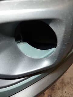

Den Ausschnitt kann man sehr gut mit einem Cuttermesser herstellen.

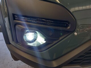

LED:
Die Einstellung der Scheinwerfer passte nach dem Umbau ohne das ich etwas einstellen musste. (Bevor einer fragt: Einstellung mit digitalem Lichteinstellgerät, mit gültiger Kalibrierung, überprüft)
Eigentlich braucht man die ja nicht, aber optisch ist das schon besser als diese gelben Teelichter.

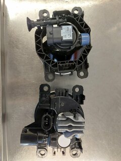

Rückseite:

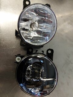

Vorderseite:

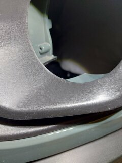

Vorher:
Nachher:

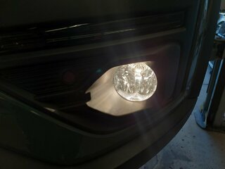

Halogen:
LED:
