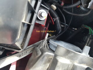

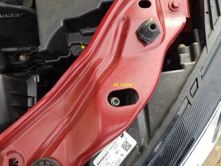

Da sind Schrauben, identisch wie beim Sandero 3. Damit stellt man das ein. Ggf. macht das ATU oder Stop and go auch kostenlos...
