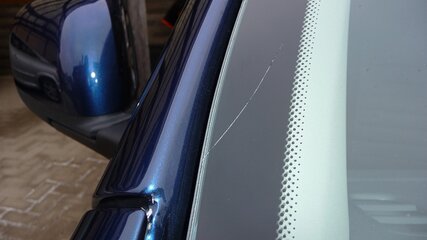

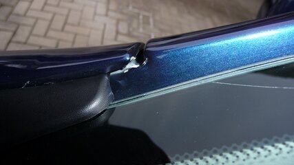

Dann fand ich einen 5-6cm langen tiefen Kratzer auf der Windschutzscheibe (ganz außen auf dem Rand über dem Kleber) mit einem "Ausläufer" an´s Blech.
Ich sollte das meiner Versicherung melden, man würde dann die Selbstbeteiligung übernehmen. ??? Hä?
Das habe ich abgelehnt.
Da der Schaden nicht auf der Sichtfläche, sondern auf dem Rand ist, soll jetzt Carglas den Kratzer entfernen. - Bis 100€ darf das kosten, sonst muß ich Rücksprache mit dem Importeur halten.
Ich habe Zweifel an der Machbarkeit einen solchen Kratzer aus der Scheibe zu bekommen.
Für das Blech darf ich mir einen Lackstift kaufen. Wird dann später bezahlt. Ist auch nur ein Schaden in Streichholzkopfgröße.

Danke für die Anmerkungen. Ganz so schlimm mit dem Blech ist es wirklich nicht. Ich denke, dass ein Lackstift hier schon eine Lösungsmöglichkeit ist.
Ich hänge mal Bilder an, die sagen mehr als tausend Worte.
Da der Kratzer nicht im Sichtfeld ist, sehe ich da kein Problem. Aber die Scheiben sind doch tragendes Element. Wenn der Kratzer jetzt da ausgeschliffen wird, bleibt die Stabilität erhalten?

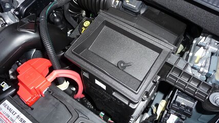

Ach ja, ich habe, als ich die Füllstände beim Abholen kontrolliert habe (ganz wie * es mir geraten hat) eine Schraube im Motorraum gefunden. Siehe Bild. Aber ich finde nichts, wo sie fehlen könnte. Vielleicht einfach vergessen?

Aber da sind doch drei Sachen beschädigt??? Haube , Kotflügel und die Scheibe , oder?

Ich weiss nun nicht wie das bei Kratzern ist, aber für Steinschläge gibts klare Regeln. Die dürfen nicht am Rand der Scheibe repariert werden, sondern müssen einige cm davon entfernt sein.

Wird bei Kratzern genau so sein. Das gibt Spannungen im Glas. * hats ja schon beschrieben.
irgend wann reisst das dann.
Ich denke das auch. Man kann ja bei Carglass etc. auf der Seite eine genaue Darstellung sehen, was lt. Gesetz gemacht werden darf und was nicht.
Carglass und Renault sagen übereinstimmend: Das kann man nicht reparieren. Man könnte es aber vielleicht auch so lassen.
