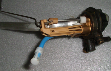

Die Messmethode des Gas Füllstandssensor ist nicht für wissenschaftliche Studien geeignet. Gib mal in die große Suchmaschine "LPG Schätzeisen" ein.
Die Anzeige ist extrem beruhigt, sonst würde sie wie der Schwimmer während der Fahrt hin und her pendeln. Wenn sich der Füllstand erst bei neu hochgefahrenen Steuergeräten zurücksetzt, ist vom Programmierer so gewollt.
Das Schwimmerventil ermittelt den Füllstand und schließt die Gaszufuhr. Der Sensor wertet nur die Drehbewegung des Schwimmers aus, welche per Magnet oder Hallgeber nach außen zum Sensor übertragen wird.
