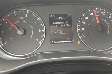

Benzinanzeige hängt beim Gasfahrzeug:
Voraussetzung, Benzintank ist kritisch leer.
Merkmal: Nach dem Gastanken piepst es und im Kombiinstrument leuchtet dauerhaft die Benzinleuchte.
Obwohl sofort nach dem Anlassen mit Autogas gefahren wird. Die Leuchte bleibt brennen.
5, 7 oder 8 Liter nachtanken kann nichts daran ändern, obwohl 7 - 8 Liter für mehr als 100km Reichweite
gut sind, besagte Leuchte bleibt an, Restreichweitenanzeige zeigt nur - - - an.
Kein Grund zur Sorge. Einfach 15 Liter betanken, dann ist alles wieder in der Norm.
Weshalb 7 - 8 Liter Benzin nicht ausreichen das Piepen nach jedem Anlassen und die Benzinleuchte
erlöschen zu lassen? Das weiß nicht mal Dacia, so vermute ich.
2. Balken geht aus = 5,7 Liter? ist als Warnschwelle für Benzin programmiert. Kein Balken sind 0,5 Liter. Bei Nachjustierung hemmen ist 10 eingetragen und bei große Lücke für Initialisierung der Nachjustierung 15 Liter.
