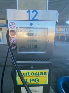

was meint Ihr ist das Möglich?
Ich habe mit den leerem Tank einmal 38 Liter bei der Aral Tankstelle und 46 Liter Ran Tankstelle LPG getankt.
Laut Dacia hat Sandero 32 l LPG Tankvolumen.
Ob man etwas mehr oder etwas weniger als die 40 Liter netto einfüllen kann, hängt extrem stark davon ab, wie "schräg" das Fahrzeug vor der Säule steht. Ob ich von rechts oder von links an die Säule meiner Stammtanke fahre, macht bei mir ca. 4-5 Liter Differenz (bei leerem Tank) aus. Und da muss man schon recht genau hinschauen, um zu sehen dass die Kiste schief steht. 46 Liter habe ich noch nie rein bekommen, aber möglich ist das sicherlich.
Diese Angabe ist für den Sandero III schlicht unzutreffend. Verbaut ist ein 50 Liter (brutto) Tank der mit ca. 40 Liter Nettovolumen gefüllt werden kann.
