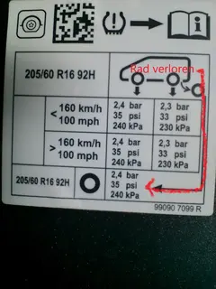

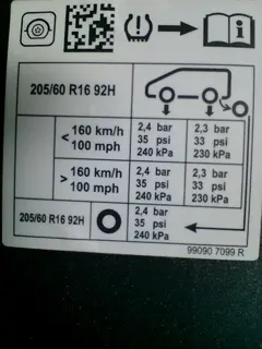

Was bedeutet denn HINTEN 2,4 ? (wenn das Rad ab ist):wub:

@Hop Sing
Das ist der Aufkleber aus deinem Auto,oder?
Da ist doch alles angegeben.Unter allen Beladungszuständen vorn 2,4 bar und hinten 2,3 bar,das Reserverad logischerweise den höheren Wert von 2,4 bar weil man ja nicht weiß ob man es mal vorn oder hinten braucht.
Geht man etwas drüber ist es ausprobieren, also ab wann es einem zu hart wird bzw bei Regen die Haftung spürbar zurück geht,hängt auch vom verwendeten Reifen ab.
Michelin z.B. empfiehlt für seine Produkte den Druck 0,3 bar über der Herstellerangabe einzustellen.

@Hop Sing
Die untere Position ist das Reserverad,der Aufkleber zeigt sogar wo es zu Finden ist,hinten unter dem Fahrzeug.
Heißt, Dacia verwendet bei allen Jogger den identischen Aufkleber,bei deinem ist dort nämlich Keins sondern die HV Batterie und beim LPG der Tank.
