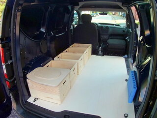

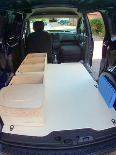

Als erstes stand der Ausbau des Trenngitters an. Das Teil ist echt sperrig und war zu allem Überfluss unter dem Holzboden verschraubt. Der Holzboden lässt sich aber nicht so mal eben rausnehmen. Ich habe heute nochmal alle von oben sichtbaren Verschraubungen herausgedreht aber der Boden sitzt bombenfest. Der scheint tatsächlich auch von unten, also unterm Auto, verschraubt zu sein. Da ich so nicht weiterkam, habe ich den Boden mit einem Vibrationstrenner bearbeitet und Aussparrungen vorgenommen. Danach kam ich an die Sechskanntschrauben ran. Gitter ist draußen.

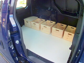

Außerdem waren wir im Baumarkt und haben Holzboxen gekauft. Die kommen unters Bett/Sitzbank. Die Schlaflänge wird 1,9 m lang und 1m Breit. Auf dem Foto habe ich die Boxen mal hingestellt um einen Eindruck von der Größe zu bekommen. Ganz vorne liegt provisorisch die Trenntoilette (Separett Privy) auf einer Box. Die Toilette kommt da hin und verschwindet unterm Sitzpolster.

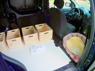

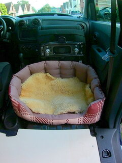

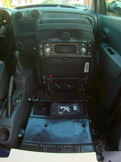

Der Easy Seat funktioniert gut. Den kann man nur mit der Gittertrennwand zusammen bestellen. Ich hatte von Anfang an geplant, unseren Beagle dort zu platzieren, also Nachts. Während der Fahrt sitzt meine Frau auf dem Sitz. Das Hundekörbchen passt gut da hin.

Habe gerade herausgefunden, das der Laderaumboden verklebt ist. Also, falls jemand den Express mit Holzboden bestellt daran denken. Auf der Seite Dacia Dokker Express Boden - direkt ab Werk (https://www.laderaumverkleidungen.de/Opel-Renault-Dacia/Dacia-Dokker-Express/Dacia-Dokker-Express-Bodenplatte-9-bis-12-mm-Sperrholz-Siebdruck-L1::4147.html) kann man die Böden auch nachbestellen und dann selbst einbauen. Bei Campingbeanspruchung kann man aufs Verkleben wohl verzichten. Der verklebte Boden ist ohne Zerstörung nicht demontierbar.

Der Beifahrersitz ist klasse. Man kann ihn mit einem Handgriff auch ganz herausnehmen. Allerdings ist der Sitz etwas kleiner als ein normaler Sitz. Wer also recht groß oder breit ist sollte erst mal probesitzen. Außerdem kann man den easy Seat nicht in der Neigung verstellen wie einen normalen Sitz. Die Rückenlehne hat einen feststehenden Neigungswinkel. Also kein Liegesitz möglich. Normalerweise ist da auch das Trenngitter hinter. Sitz und Trenngitter gibts auch nur im Paket.
Den Holzboden würde ich wegen der Verklebung nicht noch einmal ordern. Ich vermute, die machen das damit es nicht dröhnt. Unbeladen könnte die Platte wie eine Membran wirken.

Der Easy Seat ist großartig, macht den Fahrerraum zum Vorzelt. Das Loch darunter nervt auf dauer gewaltig wenn man die Beifahrertüre als Eingang benutzt und dort immer mit dem Fuß hängenbleibt, ich habe es mit einem Alu-Riffelblech abgedeckt......

Das Loch unterm Easy Seat nutze ich für Warndreieck, Verbandskasten und Reifenfüllset. Da kommt man immer schnell dran und muss nichts ausräumen.
