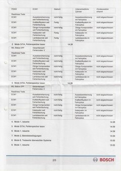

Ich werde noch verrückt mit diesem Auto. Heute morgen wollte ich mal ein Video drehen vom Drehzahlmesser und vom schüttelnden Motor und... er lief zwar nicht ganz rund (nach meinem Empfinden), aber nach anfänglichen 1000 ging er runter auf 700 bis 800 und ruckelte nur noch ganz ganz wenig. Trotzdem werden wir all zuvor genannten Tipps morgen mal überprüfen und ich werde weiter berichten.
Das Messprotokoll (von der Werkstatt, denn ich habe kein Prüfgerät) habe ich eingescannt. Du hast recht, Texas, da steht nicht "Zündspule tauschen", aber das war die Interpretation des Werkstattmeisters als er mir das Protokoll erklärte. Er meinte noch dass ich mich nicht wundern soll wenn ich eine Fehlermeldung zum Airbag Fahrerseite erhalte, aber da kam keine Fehlermeldung.

@Irene
Den Fehler, neben den angezeigten Airbagfehlern, den ich erkenne ist der P0300. Ich kenn das bei Opel z.B. so: Fehlzündung - unterschiedlicher Zylinder Kompressionsdruck prüfen. Kraftstoffdruck nicht in Ordnung. Kraftstoffleitung(en) prüfen. Zündkerzen prüfen. Ansaugsystem undicht. Abgasanlage undicht. Steuergerät - Motormanagement defekt.
Da Du eh vorhast die Zündkerzen zu prüfen, würde ich das, neben der Lecksuche im Ansaugtrakt, gleich mitmachen. Edit: habe gerade nochmal nachgesehen, dass ja die Zündkerzen getauscht wurden. Dann kann man vermutlich diese Fehlerquelle ausschließen. Aber nochmal nachprüfen schadet ja nicht.
Des Weiteren habe ich noch folgendes zum Fehler P0300 gefunden (Quelle)

Zuerst würde ich Zündspule und Kerze von Zylinder 1 (bei Renault in Fahrtrichtung ganz links) mit zum Beispiel Zylinder 2 tauschen, wenn der Fehler mitwandert liegt es an Spule/Kerze. Wenn der Fehler bei Zylinder 1 bleibt, dann liegt es am Kraftstoff/Luftgemisch, der Motorelektronik (Zündleitung), oder auch an den Ventilen so dass kein zündfähiges Gemisch entsteht.
@PaulGermany
ob das was hilft? In Post #6 hat @Irene ja geschrieben, dass sie die Zündspulen getauscht haben. Ich gehen mal davon aus alle vier.
Oh, ich dachte dass die weiter oben zu sehenden Anhänge / Prüfprotokolle aktuell sind. Falls danach die Kerzen und Spulen neu sind, bleiben eigentlich nur Einspritzung (der K4M hat Multipoint wenn ich mich nicht irre) oder Ventile/Kolbenringe verhindern das richtige Gemisch.
