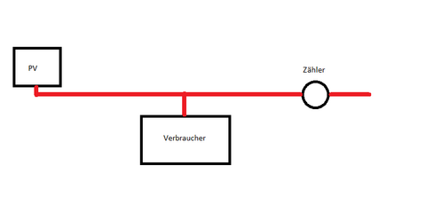

Wieso hast du Zugang zu ungezählten Bereichen?
Und wenn es vor deinem Zähler ist dann zahlst du für selbst erzeugte Energie...
Eine Steckersolaranlage befindet sich auf der gleichen Seite des Zählers wie alle Verbraucher. Vor aus dem Haus betrachtet. Hinter dem Zähler ist die Zuleitung in der Straße.
@Intrepid
Genau so wird ein Balkonkraftwerk angeschlossen. So wie es @JAU schon geschrieben hat. Das was Du von der produzierten Energie sofort verbrauchst, wird vom Zähler nicht erfasst. Alles was aber an produzierter Energie nicht sofort verbrauchst wird ins Netz eingespeist. Hast Du keinen rücklaufgesperrten Zähler läuft dieser rückwärts. Diesen Anteil verschenkst Du in der Regel. Wenn Du nun von morgens bis abends eine permanente Leistung von 800W hast, dann wirst Du unweigerlich eine größere Menge einspeisen und das fällt definitiv Deinem Energieversorger auf.
