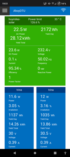

Gestern sind meine bestellten (für 4,80€ ) Teile aus China gekommen um meinen Hoymiles Wechselrichter mit Ahoy-Dtu auszulesen und zu "bespielen". Ich hab ihn mal aufgedreht auf den theoretischen Wert der Panales welche wahrscheinlich fast nie auftreten werden. Das Konzept ist schon gut. 350€ für 760Wp ist schon der Knaller gewesen. Man könnte noch 2 Guerillia installieren und bei schönem Wetter umsonst Staubsaugen etc.;) Ich plane eigentlich anderes , ich wollte ursprünglich eine Nachteinspeisung realisieren doch da gibt es wahrscheinlich noch mehrere Probleme zu lösen ansonsten kann der Wechselrichter bald die Reise in die ewigen Jagdgründe antreten.
