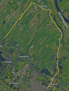

Ist vielleicht auch noch mal interessant, bin jeweils in Bungerhof gestartet mit den Duster und dem Sandero.
Roter Punkt 2km war der Duster schon schön warm innen gewesen, blauer Punkt Kühlmittel Temperatur erreicht beim Duster und den Rest der Strecke hat der Sandero mehr gebraucht bis zum Erreichen der Kühlmittel Temperatur was ca. 14km waren.
Ist schon ein ganz schöner Unterschied!
