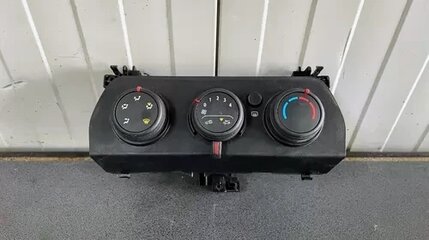

Wo bitteschön finde ich auf dem Bild in #1 den "Wahlhebel am mittleren Drehknopf"?
In der "Holzklasse" Sandero 3 Essentiel habe ich im Konfigurator schon gesehen ist das ebenso gemacht. Dem fehlt nur der manuelle Kältekompressor. Bei dem kann man den Kompressor es als Option zubuchen.
Irgendwo hatte ich auch Fotos gesehen wo es stattdessen einen eigenen getrennten Schieberegler gibt. Weis aber auswendig nicht mehr welches Dacia Modell.

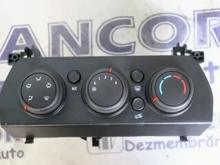

Es gibt zwei Modelle von Klimapaneelen, die parallel installiert wurden. Ich habe das genaue Kriterium nicht verstanden! Als Idee ist die Gasse die erste! Obwohl ich über die notwendige Ausrüstung verfüge!panou-clima-dacia-logan-3-an-2020-t258836-f291310368ce5025ded-480-360-2-95-1~2.jpgpanou-comanda-clima-dacia-logan-3-1-0-sce-67-de-134581049c95182286a-500-280-2-95-1~2.jpg

In dem angespreochenen Bild (#1) kann ich keinen entsprechenden Wählhebel erkennen, der auf das Vorhandensein einer Klimaanlage schließen läßt. Deshalb vermute ich, daß das Auto des TE auch keine Klimaanlage besitzt, und infolge dessen alle Ratschläge bzgl der Bedienung der Klimaanlage nicht hilfreich sind.
