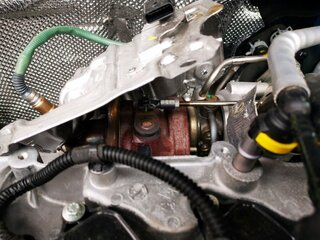

Hallo, wie kann man diese Stange verdrehen, kommt man mit einem Schraubenschlüssel drauf?

Die Stange selbst wird nicht verdreht. Das Auge welches an der Stange aufgeschraubt ist, wird verdreht. Dazu muss das Hitzeschutzblech am ATL entfernt werden. Das wiederum bedeutet das die Lambda Sonde ausgebaut werden muss. Ist das erfolgt kann das Auge an der Wastegate Klappe ausgehängt werden und verstellt werden. Aber bitte nur wenn man weis was man tut.
Ich habe meine Einstellung zuvor vermessen (Länge des Gestänge ab Mitte Auge - bis Unterdruckdose) Schieblehre am besten. Dann habe ich die Länge um 0,05 mm verkürzt. Das entspricht 1/2 Umdrehung zur Unterdruckdose hin. Ich weis ist sehr wenig aber hat Auswirkung. Viel Erfolg. Ich habe es nicht mit Messdaten validiert. Rein subjektive Beurteilung. Was mir aber reicht da ich persönlich mehr als 15 Jahre in dem Bereich tätig bin. Und immer Vorsicht beim basteln da es sich um den Eingriff in die Regelung handelt.

Ich versuche mir dann wohl mal Zugang zum besagten Gestänge zu verschaffen.
So... vor 2 Tagen mal die 3 Schrauben gelöst, Blech etwas hochgebogen, den Split gelöst und das Gestänge durch verdrehen (1 ganze Umdrehung) der Öse verkürzt. 2 von den 3 Schrauben wieder montiert, die an der Spritzwandseite habe ich erstmal weggelassen.
Probefahrt war schon deutlich besser, aber noch nicht zufriedenstellend. Werde wohl noch eine weitere Umdrehung verkürzen und testen.IMG_20190729_103934.jpg

Ich darf Dir aus Erfahrung den Tipp geben, das Gestänge auf 13,1cm zu kürzen*, und von da ausgehend
zu testen. Eine 180 Grad Umdrehung entspricht bei der Gewindesteigung 0,5mm.
*gemessen von der Dose bis Lochmitte
