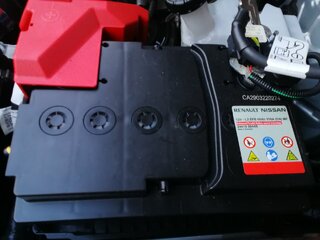

Für so eine Autobatterie dürfte S&S sogar gut sein.
Jede Autobatterie gast etwas beim Laden und verliert damit Flüssigkeit.
Je höher der Ladezustand ist desto mehr gast sie auch aus.
Da S&S sie meinst bei 80% rum hält dürfte der Verlust an Flüssigkeit so tendenziell eher geringer sein.
AGM bei Dacia? Jouh, iss klar. :lol:
Preiswert soll es sein.
@OldStyler
Es war schon auf Dacia bezogen,dort werden EFB verbaut.
Selbst bei Renault sind größtenteils EFB verbaut.
AGM findet man eher bei Herstellern im höheren Preisbereich und selbst dort nicht mehr immer,teilweise werden dort inzwischen sogar Lithium-Ionen Akkus als Starterbatterie eingesetzt.
Das ist aber in Deinem Post nicht herauszulesen:
Präzisere Aussagen wäre hilfreich, aber zurückrudern ist so einfacher... :rolleyes:
