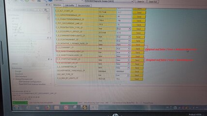

@wavelow Wie hast du das beim Dokker hingekriegt mit ddt4all? Bei mir will's nicht funktionieren. Bei meinem smart 453 hat's geklappt. Ist ja auch bloß Renaulttechnik.
Habs über das "EnergieManagement" deaktiviert. So brauchst du auch die Tachoeinheit nicht neu starten. Einfach "true" auswählen und auf Senden drücken, fertig. Nachtrag: Der im Bild unterste, rot umrahmte Parameter ist gemeint. 1654181994812.jpeg
