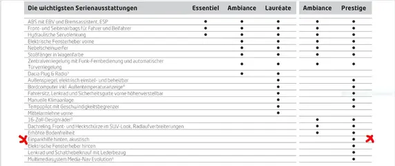

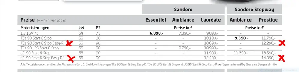

Dann kann man dir nur empfehlen: So schnell als möglich den Sachmangel melden. Heute noch! Erst ne eMail schreiben, dann anrufen und ankündigen dass ihr zwecks Vorführung vorbeikommt ( nicht alleine hinfahren ).
In der eMail könnt ihr beide Fotos hier vorzeigen: Foto 1 beweist: Sandero Stepway mit easy-R Automatik gab es nur als Prestige und Foto 2 beweist: Prestige hatte damals 2016 immer PDC.
somit kann sich der Händler nicht rausreden "Vielleicht gab es das damals nicht für dieses Modell?")
