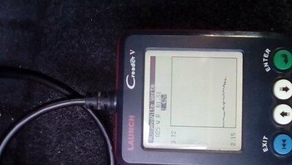

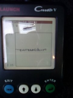

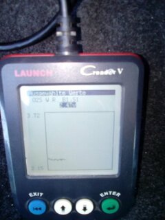

Hallo Gemeinde,

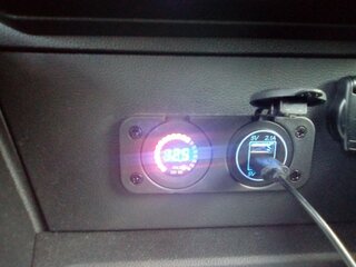

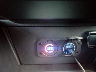

wie versprochen kommen hier die Bilder vom auslesen, leider etwas unscharf.
Die ersten beiden Bilder sind ein Voltmeter und zwei USB-Ladeports zwecks 2 Handys zu laden und etwas meh Licht in der Mittelkonsole ;-)
Gruß marvin_offroad
