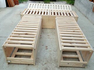

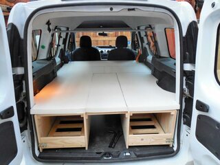

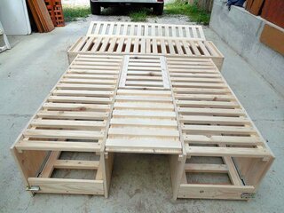

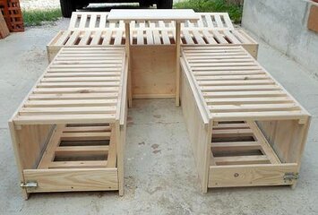

Nachdem hier im Forum diverse tolle Vorschläge gemacht wurden, habe ich mich mal in die Werkstatt begeben und einiges davon aufgegriffen.
Ich würde mal sagen wenn ich die ganz Zeit zusammenrechne werden es in etwa 3-4 Tage gewesen sein. Und es hat Spaß gemacht, aber manchmal habe ich auch ein wenig geflucht.

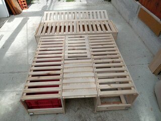

Es handelt sich eigentlich nur um drei Kisten die in ein paar Minuten ins Auto befördert werden können. Die vordere Querkiste ist auch als Stauraum zu benutzen und kann aufgeklappt werden
Die Liegefläche beträgt 1,90 m x 1,30 m.
Wenn man die mittleren 2 Lattenteile rausnimmt hat man links und rechts eine Sitzfläche wobei man dann ein Teil davon als Tisch umbauen kann.
Als Matratze die ich nächste Woche mal bestellen will dachte ich evt. an eine 5 cm. starke Untermatratze geschnitten zu diversen Sitzelementen und eine 5-6 cm. dicke Obermatratze als ein Teil aus Viskoschaum.
Die Materialkosten hielten sich eigentlich im Rahmen da ich das Ganze aus ganz ordinärem Fichtenholz 15mm. (Sägewerk um die Ecke und eine eigene Hobelmaschine) gemacht habe. Materialkosten fürs Holz 35.-- Euro und da ist sogar noch was übrig. Das teuerste waren bis jetzt die Schubladenauszüge (Fa. Fulterer FR 206 100Kg Tragkraft) für 110.-- Euro. Diverse Scharniere, Schrauben und Leim würde ich sagen 10.-- Euro.
Vier Klappkisten die unten Platz finden hatte ich bereits, kosten aber da sie verstärkt sind je ca. 13.-- Euro (30 Kg Tragkraft rbb.de)
Ich denke das teuerste wird vermutlich noch die Matratze werden da habe ich aber noch keinen Preis.
Also alles in allem erschwinglich würde ich sagen. Allerdings nur wenn man die Arbeitszeit eben als Spaß verbucht.

Mir gefällt Dein Ausbau von allen gezeigten am besten. Gleichzeitig schlicht aber auch präzise und funktionell. Schickst Du noch ein paar Bilder im eingebauten Zustand?
Gerne liefere ich Fotos und auch die Kosten für die restlichen Utensilien noch nach sobald vorhanden !

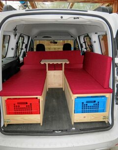

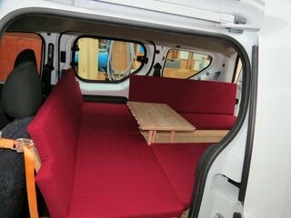

DSCN9337a.JPG DSCN9360a.JPG DSCN9370a.JPG IMG_5249.JPG IMG_5252.JPG IMG_5257.JPG IMG_5260.JPG IMG_5284a.JPG Heute war´s dann endlich soweit.
Da wir in der Nähe (25Km) eine Matratzenfabrik haben, konnte wir dort genau das bekommen, was wir
haben wollten, einschließlich bester Beratung.
Für die Sitzauflage haben wir selber aus 2 Platten PU Schaum (je 2.00m x 0,90m 4cm dick) Raumgewicht 33/60 ? ich glaub Härteangabe, passgenaue Teile rausgeschnitten.
Obendrauf kam eine Viscoreiseauflage (1,90m x 1,30m 5cm dick) mit Bezug und Tasche zum Verstauen.
Den Bezugstoff konnten wir uns auch bei denen raussuchen (6Meter á 13,80) und um die Ehe nicht an die Wand zu fahren haben wir uns entschieden alles dort fertig beziehen zu lassen.
Mit dünner Watteauflage und Reißverschlüssen Alles in allem komplett reisefertig
(Schaumstoffteile mit dünner Watteauflage, Stoffe mit Reißverschlüssen , Näharbeiten) für 450 Euro.
Hat sich gelohnt und hätte man selber nur schlechter machen können.

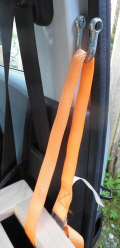

Was mich auch noch gestört hat ist die Kopfteilbefestigung an den vorderen Gurtschlaufen die manche
Einbauhersteller benutzen, das ist ein elendes Gefummel. Da sind an den Türstreben jeweils zwei Gewinde vorhanden wo man jeweils einen Schäkel reinschrauben kann um das Kopfteil optimal mit einem Gurt festzumachen. Das hat sich bestens bewährt!

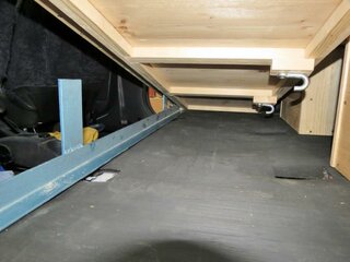

Den ganzen Einbau zu befestigen ist hier auch öfter ein Thema und da ich eine durchgehende Gummimatte
am Boden liegen habe, wollte ich an den Zurrösen keine Löcher reinschneiden, deshalb habe ich an der beiden
Gewinden wo die Sitzbank angeschraubt ist ein Winkeleisen angebracht und zusätzlich an der vorderen
querstehenden Kiste unten am Boden zwei Hacken (ebenfalls abgeschnittene Schäkel) verschraubt, die dann an den hinteren beiden Streben der Sitzbankbefestigung eingehängt werden damit einem der ganze Wahnsinn nicht um die
Ohren fliegt, hoffe ich mal.

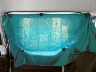

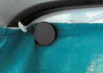

Hallo Omma,
Meine Vorhänge sofern ich welche brauche befestige ich mit Magnete die wirklich auch halten!
(wenn eine Lampe auf dem Campingplatz mal blöd in der Scheibe spiegelt)
Gekauft bei Globus in der Schreibwarenabteilung es gab zwei Größen da die größeren. Kann jetzt aber leider keine Angaben über die Stärke
der Magnete machen sofern es da überhaupt Bezeichnungen oder Grade dafür gibt.
Die Fotos habe ich jetzt nur schnell zu demonstrationszwecke gemacht! Ich bin mit dieser Lösung vollauf zufrieden.
Ach ja meine Kisten sind genau 24cm. hoch, lang 48cm. breit 35cm. Die gibt es bei www.rbb.de unter "Norm Faltboxen 32 Liter" sind wirklich sehr stabil, nicht so dünne vom Supermarkt.
