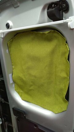

Ach noch etwas. Die Gardinen hat meine Frau alle auf die Fenstergröße mit 3 cm Zusatz umgenäht und Neodymmagnete eingenäht. Ist um Klassen besser als Gardinenstangen. Die Neodymmagnete sind runde 10mm x 2mm groß.

Vielen Dank für die Infos, hast du ein Foto wie die Gardinen jetzt aussehen?
