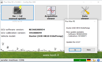

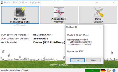

Ob die LPG Steuerung mit aktueller Software bestückt ist, zeigt die LPG Software automatisch an:
