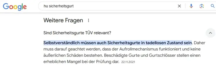

@elchi07 - was Sie schreiben ist ihre persönliche Erfahrung, aber nicht allgemeingültig
Eine einfache Anfrage in einer Suchmaschine: HU Sicherheitsgurt widerlegt ihre Aussage.
Des Weiteren findet man, ohne sich anstregen zu müssen, diverse Checklisten zur HU - Sicherheitsgurte sind dort überall benannt.

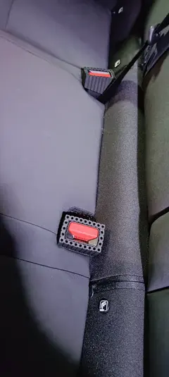

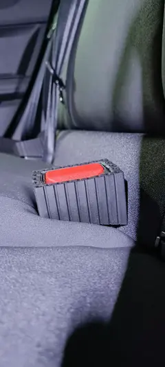

Danke @seppo_do die Halter waren die Rätsels Lösung. Er hat keine Probleme mehr

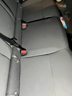

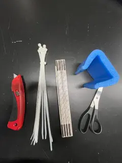

Meine kleine hat das gleiche Problem. Hab’s so gelöst….
Sitzbank hochgeklappt und mit Styroporresten und Kabelbindern die Anschnaller zum „Stehen“ gebracht. So verschwinden sie nicht mehr in der Versenkung.
Funktioniert wunderbar und mein Töchterle ist happy :wub:
