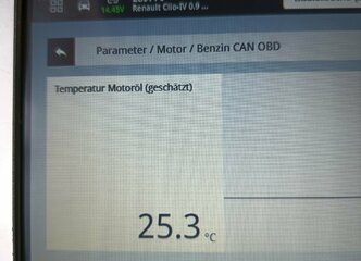

Kurz zurück bzw OT:
Clio 4 0,9 tce glaube 18er BJ
Das Bild sollte eigentlich hier hin...
AGM benötigen, wie schon erwähnt, wegen der höheren Temperaturempfindlichkeit einen Thermoschutz um die Batterie.
