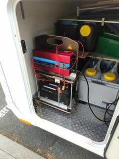

Habe mir eine Powerbox selbst gebaut. Eine 125 Ah Lifepo4 mit 1500 Watt Wechselrichter. Auf der Rückseite befindet sich noch ein Mppt Laderegler für externes Solar und ein 220 V Ladegerät mit entsprechender Ladekurve. Damit betreibe ich die Nespresso, oder lade auch E- Bike Akkus usw. Der Womo Aufbau habe ich mit einer 135 Ah Lifepo4 bestückt, mit Solar auf dem Dach. Somit könnte ich aktuell im Süden auch autark stehen.....freu

Ich hatte einfach Spass daran mir so ein Teil selber zu bauen. Nutze die Powerbox auch zu Hause für alle mögliche Zwecke. Und für die entsprechende Leistung zu haben musst du heute noch für eine vergleichbare Powerbox tief in die Tasche greifen.
