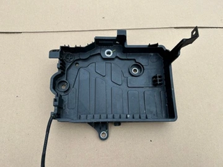

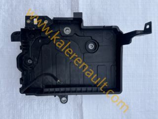

@Zimbi RFD
Hast nen link wo ich sowas herbekomme ?
Wollte die rechte Seite eigentlich einfach mit nem schnellläufer weg sägen.
Aber wenn es was originales gibt nimm ich lieber das.
