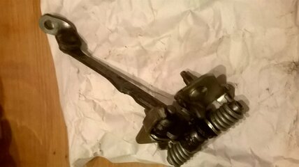

Tür geht zu leicht ganz weit auf ...

Das Türfangband war gebrochen. Habe ein neues eingebaut, ohne die Türverkleidung zu demontieren. Das geht, ist aber unangenehm für die Hände ;).
