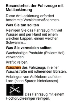

Im Handbuch sollte dazu was drin stehen. Beim Jogger steht in der Anleitung drin das eine bestimmte Farbe nicht in der Automatischen Waschstraße gewaschen werden darf.

Hab das in der Anleitung vom Duster III gefunden. Steht auf Seite 329 der Anleitung
