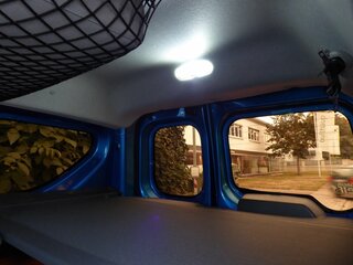

ich hatte ein ähnliches Problem im Kofferraum meines Dokkers. Da ich Licht von oben brauchte, habe ich mir kurzerhand eine Deckenleuchte eingebaut (siehe Bild). Platz war unter dem Dachhimmel genug - eventuell ist es beim Logan auch so. Das Loch habe ich mit nem scharfen Küchenmesser "geschnitzt", die Leitungen von der mittleren Lampe abgezweigt.

wie im link von daciabaer gezeigt, habe ich es auch umgesetzt. Das Stromkabel habe ich aber von der vorderen Lampe geholt. Dazu habe ich die Befestigungspropfen im Himmel hinten und vorne gelöst und dann das Kabel mit einer Einziehhilfe in die richtige Richtung bugsiert.
Zusätzlich habe ich das Leuchtmittel gegen LED getauscht.
Wenn die Fahrertür aufgeht, geht jetzt auch den hinteren Insassen ein Licht auf. bzw. kann auf Dauerlicht geschaltet werden.
