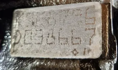

Wie im ersten Beitrag erwähnt kümmer ich mich gerade um einen Dacia Logan DCI aus 2008.
Der Motor ist fest.....dreht sich keinen Millimeter mehr.
Die erste Teile habe ich angefangen zu demontieren.
Frage:
Wo finde ich den Motorcode......?
K9K ist klar.......aber es fehlt mir noch der Zusatz.
Ja ich habe gelesen das der sich vorne am Motor Anlasserseite befindet. Dort hab ich jetzt alles demontiert.......finde aber keine Nummer.
Ebenso finde ich keine Nummer auf der Zahriemenseite.
Jemand eine Idee??
Gruss
Das Internet sagt für einen dCi 68 PS aus 2007 ist es K9K792.
Ich weiß jetzt nicht ob es irgendwo eingepresst ist.
Bei einen dCi mit 86 PS sollte es K9K796 sein.
Hallo ,
Die Aufnahme gibt es nicht so richtig wieder .......allerdings in Real kann man oben rechts 796 erkennen......
Also wirklich ein K9K / 796
Dann heisst es jetzt " Motor suchen" .
Jemand dazu eine Idee?
Dank an euch.....
Gruss

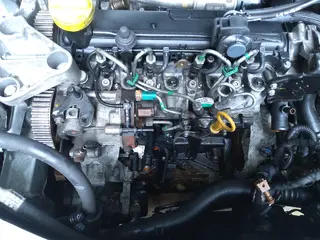

Ja ich werde den Motor ausbauen und nachschauen was das wirkliche Problem ist. Zahnriemen war ganz. Steuerzeiten stimmten auch.
Nach dem Öl in der Ansaugleitung zu schließen dürfte der Motor aufgrund einer Mangeschmierung verstorben sein.
