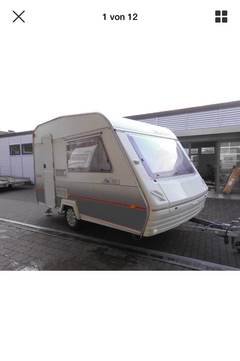

Ich finde die kleinen querk so geil aber meine Frau spielt nicht mit , shittttt!!!
Aber was haltet ihr von dem da
wenn der keine Feuchtigkeitsschäden Hat (besonders die Bugwand).
Der Caravan ist leicht, aerodynamisch sehr gut, hat Heizung und Kühlschrank und ist innen immer noch modern (keinen Gelsenkirchener Barock).
Ein kleiner Tip noch, der schwerpunktmäßig auf kleinere und somit auch meist schmälere WW zutrifft.
Achtet darauf ob es ein Längs oder Queerschläfer ist, denn da kann es sonst zu Problemen kommen.
Denn ist es ein Queerschläfer und jemand ist ein bevorzugter Bauchschläfer (nüchd auf dem Bauch seiner Frau :D), dann kann es unbequem werden.
Man hat dann die Arme teilweise über dem Kopf und aus einer Person mit 1,80 wird so schnell mal ein 2 Meter langer Schläfer ......... sehr knapp bei einem WW der 2,10m breit ist.
Denn die Außenwände tragen einige Zentimeter auf und nehmen im inneren die Breite weg.
Der ist brauchbar und trocken. Die Heizung ist ohne Umluftgebläse, das ist aber auch nur bei Wintercamping notwendig. Die Möbeltüren sind türkis und der WC Raum hat keine Duschtasse und ein Klappwaschbecken über dem Klo. Außen hat es wenige kleine Lackkratzer und neben der Tür, heckwärts, eine kleine Beule.

Der von Bully76 ausgesuchte Caravan hat 180 x 202cm Liegefläche, also eine regelrechte Schlaflandschaft.;):lol:
Anhang anzeigen 46614 Hallöchen zusammen ,
Wir haben den 390er also 40cm länger und nicht schwerer wie der 350er.
und sind sehr zufrieden damit.
Wir schlafen längs, damit der Andere nicht gestört wird wenn man Nachts mal raus muss.
Ansonsten hat der Wowa alles was man braucht .
Herd, Kühlschrank, Heizung, Toilette für den Notfall.

Aber den beyerland kann ich vergessen wegen Gewicht , ich habe noch mal durchgerechnet !!
Ich muss schauen nach einem alten tec oder Adria ww, die haben das perfekte Leergewicht !!

wieso kannst Du den Beyerland vergessen?
Der wiedgt 680kg leer 1000kg gesamt.
wir haben den Beyerland mit einen Skoda 74PS gezogen.
Das ging ganz gut.
Sokda aufgelastet auf 950 kg , Wowa nicht bis zur Grenzlasz beladen.
Du darfst doch 1080 kg ziehen?
Na ja über die Alpen ist das dann nix aber Flachland geht ganz gut.

Hallo hauke,
Gesamtzuggewicht ist 2250 kg,
Auto vollbeladne 1500 kg sogar 1550 kg mit Dachbox aber offiziell 1500 kg ,
Leergweichtvom beyerland 660 kg ohne Beladung so,
Was hab ich da noch übrig.
D.h.gasflasche , Vorzelt, Getränke , Werkzeugs (bisschen ), Wassertank , led tv, kleine Schüssel , Bettzeugs !!
Deshalb schaue ich nach Leichtgewicht wie tec oder Adria oder Hymer Eriba !!
Gruß Bully
