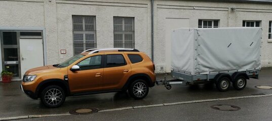

Hab jetzt die originale, abnehmbare AHK dran. Elektrosatz von Jäger (original).
Funktioniert gut und ist einfach abzunehmen.

Hallo was lange währt wird endlich gut, ein detailbild von der Kupplung wäre schön gewesen. Meine wird nächste Woche montiert. Ich suche noch Felgen für die Winterreifen , deine Felgen sehen auch gut aus was für welche sind das? :yes:
