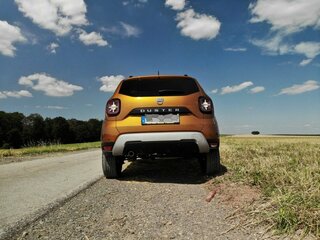

Wenn ich das Angebot bei Ebay, was Benny oben eingefügt hat, anschaue sieht das für mich aus, das mind. genauso viel von AHK sichtbar ist bei abgenommenen Haken wie bei meiner Westfalia ?
Zufällig habe heute mal mit Kopter Aufnahmen gemacht, ich finde es okay so.
bei mir ist es nun die feststehende geworden, nachdem meine Frau künftig viel mit dem Hänger fährt, braucht Sie nichts rummontieren.
Sieht ok aus, stört auch nicht. Bei Zeiten kommt noch eine Schicht Klarlack drüber als Rostschutz.
