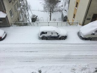

Wenn hier geräumt wird sieht das ein wenig wie in Canada aus, so 1m Schnee recht und links :D
