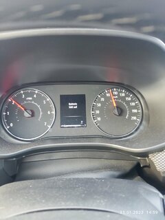

Du brauchst doch nur das Kabel vom Batteriesensor (Am Minuspol) abziehen.....
Allerdings wenn nach 900Km Autobahnfahrt die Batterie als leer angezeigt wird, dann stimmt da was nicht.
Entweder Batterie platt oder wird nicht richtig geladen.
Bin gerade unterwegs gewesen, bei mir leuchtet trotz Stecker das volle Programm wieder. :think:
Wie alt ist die Batterie ?
Welche Ladespannung wird dir bei laufendem Motor angezeigt ?
Das ist die 2 oder 3 Batterie mittlerweile, ein Paar Monate vielleicht. Spannung bei laufenden Motor immer über 14 Volt.
Der war mittlerweile schon in 3 Werkstätten, alles soweit ok nur keiner weiß woran es liegt.
Richtig...sollte 14,x V Ladespannung haben.
Womit hast du die Ladespannung gemessen ?
Mir fällt da nur noch Lichtmaschine oder Regler ein.
