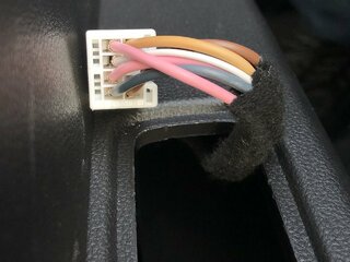

Hab jetzt nochmal geschaut ob bei mir auch das dünnere weiße Kabel vorhanden ist auf dem 6. Pin und es vorhanden. Sollte als grundsätzlich funktionieren anhand dessen. image.jpg
hast du keine Batterie die du mal da anhängen kannst an den PIN um zu sehen obs brennt :rolleyes:
Meinst Du so ein Labornetzteil? Sowas hab ich leider nicht oder gibt es dafür noch eine andere Möglichkeit eventuell?
Hab die Schalter hinten mal untereinander getauscht, aber leider auch ohne Erfolg.
sollte auch mit nem 9V Block aus einem Rauchmelder leicht leuchten
hinten an die Kofferraumlampe anklemmen :rolleyes:
etc ...
Hatte angefangen es an der leuchtenden Fahrerseite aufzuhebeln. Fand Deine 9V Block Idee besser anstatt mir auch da die Metallklammern abzubrechen. Bin da aber nicht so firm drin was das angeht. Sollte es leuchten wenn ich einen Draht an Pluspol und den 6. Pin Lege oder muss ich noch was anderes beachten?
