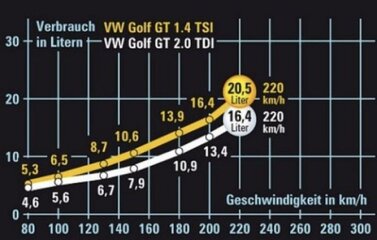

Auf der Autobahn bringt es am meisten langsam zu fahren. Wenn man Zeit hat am besten einem LKW oder Reisebus folgen.
Ansonsten vorausschauend fahren um aufs Bremsen so weit wie möglich zu verzichten.
