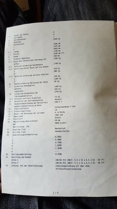

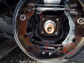

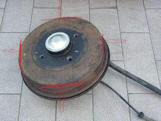

Hallo,ich brauche eure Hilfe bitte.
Ich kann leider keine Bestellung aufgeben,mir fehlt die Teilnummer. Es handelt sich um eine Trommelbremse. Wir haben in Österreich keine KBA,HSN,TSN...nummer und Schlüsselnummer...was auch immer. Ich hab mehrere Anbieter gefunden aber immer das selbe Antwort bekommen: SCHLÜSSELNUMMER.

Also,die Sache ist die: 1990 wurde die KFZ-Registrierung in Österreich dezentralisiert und an regionale Zulassungsstellen vergeben, die direkt dem Bundesministerium für Verkehr, Innovation und Technologie (bmvit) unterstellt sind. Ein zwischengeschaltetes Amt, wie das KBA in Deutschland, gibt es in Österreich nicht.
Weiß vielleicht einer von euch ob es eine Möglichkeit gibt wie man die Teilnummer herausfindet? Was für ein Nummer soll ich verwenden?
Dacia Sandero 2 Stepway 1.5 DCI 66KW 90 PS Vielen Dank!

Vielen Dank,ich hab schon ausgemessen. Durchmesser: 225-228 mm. Das ist aber von außen gemessen. Die Maße sind ungefähr,aber mit Sicherheit mehr als 200 mm.
