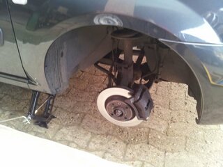

So, das schaut doch definitiv aus wie die 259 mm 20,6 mm ?
Das Bild ist schon älter und nun bei 105000 Km schaut es schon a bissl anders aus...
