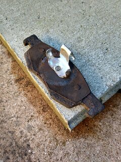

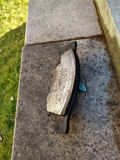

Hallo ich brauche euer Schwarmwissen.
Ich brauche neue bremsen.
Scheiben und Beläge.
Da ich mir schon die falschen bestellt haben wollte ich nach der original Teilenummer fragen.
Hsn und Tsn 8212 AAH
Es sind die Beläge mit der Feder hinten drann zum einhaken im Bremszylinder.
Hier ein Foto der original Beläge.

beim MCV DCI 1.5 63 kW sind z.B 2 verschiedene Bremsanlagen verbaut hängt vom genauen Tag der Herstellung des Wagens ab.,,, kann bei dir genauso sein. Also kann es sein das ein absolut gleicher Wagen eine andere Bremsanlage verbaut hat.
Genau das ist das Problem.
Deshalb die Bilder der alten Beläge
Wenn man schon die alten Klötze liegen hat, warum vergleicht man dann nicht einfach das Produktfoto mit denen?
Natürlich nur bei den Angeboten, ohne "Abbildung ähnlich" oder vergleichbaren Hinweisen ;)
Die Bremsscheiben und belege müssen bei unserem logan gewechselt werden. Gibt es beim logan MCV 2011 1.6 liter 84 Ps Unterschiedliche bremsscheiben (Also unterschiedliche Bremssystheme) Auf der bremsscheibe kann ich nigs mehr Erkennen (Rost)
ja es gibt 2 Durchmesser bei den Scheiben (258 und 260 mm??)
und definitiv auch 2 verschiedene Beläge.
Mir wurden nicht passende Beläge geliefert, war blöd / stressig...
MFG, Farmer

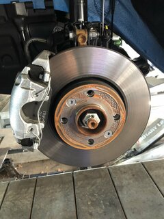

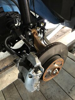

Wer kann mir weiterhelfen. Ich möchte die Bremsscheiben und Beläge neu machen. Jetzt habe ich gesehen das es verschiedene Bremsanlagen gibt (Teves/ATE) Habe mal Bilder mit anhängen. Danke im Voraus für die Hilfe
Dacia Sandero II Stepway Celebration TCE90
0,9L 90PS 10/2018

Darf man fragen warum du diese Bremsen wechseln möchtest? Die Scheiben sind schön plan abgelaufen, und noch nicht eingelaufen was man daran erkennt das sich noch kein Grad gebildet hat. Desweiteren mag ich zu erkennen auf Bild 1 das noch genügend Bremsbelag vorhanden ist.
Ansonsten hilft dir eventuell dieses Thema weiter:
