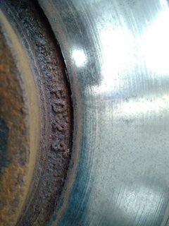

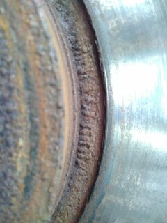

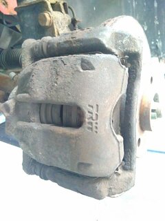

Liebe Leute,
trotz eifriger Suche bin ich immer noch unsicher welche Bremsscheibe bei meinem MCV l montiert sind. Der Rost hat einfach alles weggefressen, zumindest für meine Augen. Bremssattel ist von TRW und ich vermute eine innenbelüftete 260x22 Bremsscheibe, auch wenn sie ausschaut wie eine 259x20,6. Kann mir jemand anhand der Fotos helfen?
Herzlichen Dank für eure Mühe
Carsten

Danke für Deine Links, die tollen Beschreibungen von Texas habe ich schon gefunden und leider fehlt das Foto von den TRW Bremsbacken und die dazu passende Scheibe ähnelt meiner überhaupt nicht, da sie wie die kleinere ausschaut. Da alle Verschleissgrenzen weggerostet sind und auch sonst nichts lesbar ist hoffte ich auf Hilfe, auch wenn dieses Thema schon oft gefragt und beantwortet wurde. So wie es ausschaut gibt es allerlei Kombinationen und nichts scheint sicher. Vielleicht erkennt ja jemand diese Kombi wieder. Wäre toll. Danke für Deine Mühe

Ja TRW und innen belüftet wäre 260x22. Vielleicht wurde bei einem früheren Wechsel eine verkehrte Scheibe montiert?
Hallo Texas, erstmal vielen Dank für Deine ganzen hilfreichen Beiträge. Der Wechsel fand bei einem Renault/Dacia Händler statt - was vielleicht nicht´s heisst. Die Aktuellen TRW 220x22 Scheiben sehen bei Autodoc aus wie die 259x20,6 die Du fotografiert hast und meine haben trotz erheblicher Abnutzung noch ca. 19,8mm Restdicke, was für ne 260er spricht. Autodoc hat mir per Mail angeboten die richtigen Scheiben und Beläge anhand der Fahrgestellnummer herauszusuchen. Hast Du Erfahrungswerte in wie weit die Fahrgestellnummer eine sichere Bank ist? Bei den Fahrrwerksfedern meinte ATU, es gäbe neun verschiedene und die Fahrwerksnummer sei nicht aussagekräftig.
Es gibt beim MCV I keine Zuordnung der zwei möglichen Schreibenbremsanlagen zur Fahrgestellnummern. Die Suche über die VIN führt wieder zur Auswahl zwischen 259er und 260er auf Basis der Markierungen an den verbauten Teilen.
Da steh ich nun, denn die Markierungen sind nicht mehr indentifizierbar. Am aussagekräftigsten scheint mir noch die Dicke zu sein und wenn 22mm nur bei einer 260er vorkommen, wird es wohl ne 260er sein - hofffentlich.
