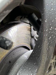

Vielleicht möchte er einfach andere ( höherwertige?) Bremskomponenten einbauen?
Btw: Die Anlage auf den Bildern sieht beihnahe neuwertig aus!
Ich finde auch dass die Bremsen top top aussehen. Da würde ich noch lange nichts machen.
Einwandfreies Tragbild. Ich würde da nichts wechseln. Die Bremsleistung ist doch auch OK, oder? Wird ja bei den Wartungen geprüft.

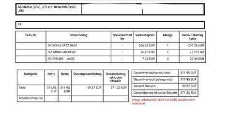

Habe mir ein Kostenvoranschlag machen lassen bei Renault. Aber mit DA31 und DH32 kann ich nix anfangen weil ich die OEN Nummer brauche F334F4C7-C5B1-4725-9BE9-7D49C63799B9.jpeg

Es wäre besser gewesen, wenn man aktuelle Bilder zu Gesicht bekommen würde. Und um ehrlich zu sein, kann ich mir nur schwer Vorstellen, das bei einem 10/2018er Sandero schon die Bremsen runter sein sollen, außer man fährt permanent auf der letzten Rille.
Mein damaliger Duster brauchte selbst nach 6 Jahren und fast 80.000km weder neue Beläge noch Bremsscheiben und da ist ein bis´chen mehr an Gewicht zu verzögern.
Das Bild habe ich grade gemacht
Hm, das ist jetzt eine Glaubensfrage, manche würden wechseln. Da aber der Einlauf noch nicht wirklich ausgeprägt ist, würde ich die Scheiben mal ausmessen wenn du die Daten/Maße der neuen Scheibe hast.
Jetzt spreche ich für mich allein, ich würde die Bremse noch fahren und bei Bedarf nochmal nachmessen und wenn die Scheibe es hergibt nur die Beläge wechseln. Denn in der Regel übersteht eine Bremsscheibe oftmals 2 Sätze Bremsbeläge bis sie das Mindestmaß erreicht hat.
Den aktuellen Zustand finde ich immer sehr gut. Da würde ich noch nicht wechseln.
Ja direkt wechseln wollte ich noch nicht die halten noch paar Kilometer wollte mich nur vorab schlau machen welche Teile ich brauche. Da ich verschiedene Systeme bei Kfzteile24 sehe weiß ich nicht genau welches ich jetzt habe
Verstehe ich. Ich würde mich auch rechtzeitig schlau machen und wenn's soweit ist, gut vorbereitet den Wechsel durchführen.

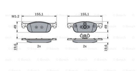

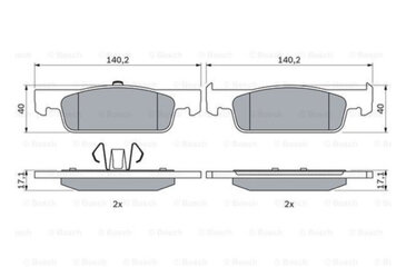

Danke für den Link aber das ist das beste Beispiel die Scheibe würde passen aber die Bremsbeläge in diesem Set passen nicht. Es gibt welche mit 140 Länge und welche mit 155 Länge habe grade mal ausgemessen ich habe die 155er Länge. Glaube vor 2015 waren sie 140 und danach 155. die 155 sind auch etwas Dicker
