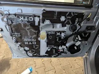

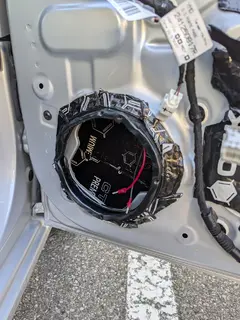

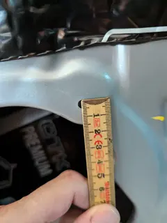

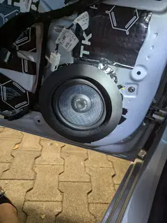

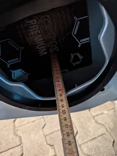

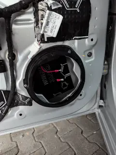

Ich habe den Gladen RS-165.3 G2 als Paar geschenkt bekommen und in die gedämmten (Albutyl und Dämmmatte) Fronttüren eingebaut. Nun möchte ich die am Amaturenbrett vorhandenen Hochtöner durch Gladen GA-GENERIC 22 ersetzen. Passt das klanglich zusammen und welche Weiche empfehlt ihr?
Danke für eure Expertiese

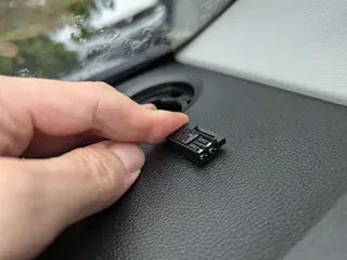

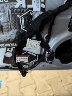

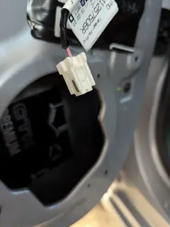

Weiss jemand wo ich das Negativ, dieser Steckverbindung vom Hochtöner finde um es bestellen zu können? Ich möchte neue Hochtöner mit einer Weiche einbauen und den originalen Kabelsatz nicht verändern.
Danke für eure Hilfe

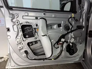

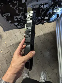

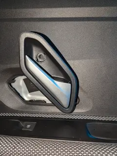

Hier meine bisherigen Umbauarbeiten, vielleicht hilft jemand diese Bilderreihe

Ich finde leider meine Bestellung dazu nicht mehr, bin also nicht 100% sicher, aber das sollten sie sein.

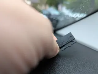

Zum Tausch der Hochtöner hatte ich hier im "Sound im Jogger" Thread schon mal mein Video verlinkt:
Sound im Jogger?
