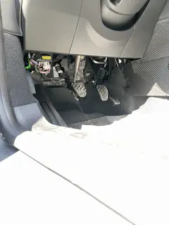

Sagt mal Leute ist das bei euch auch eigentlich alles so offen im Fußraum ? Oder fehlt da bei mir eine Abdeckung?
das sieht ja mal komplett polnisch aus! Ganz links hängen auch einfach mal Kabel runter…

Da würde ich echt mal nachfragen. Sieht ja sogar in meinem (Noch)Dokker besser aus...

Das gleiche habe ich heute morgen auch gesehen. Ich habe dann die dicken kabelbäume vom kupplungspedal weggedrückt . Der dickere Kabelbaum schliff am kupplungspedal.
Eine Frage der Zeit, wann das Kabel beschädigt gewesen wäre.
Schaut euch auch mal im Motorraum , wenn ihr davor steht, das einzelne kabelbäumchen links an, was oben in den Kotflügel geht.
Es ist sowas von kurz und auf Spannung über die scharfe Blechkante.
Außerlich war das Kabel an der Isolierung schon leicht beschädigt.
Habe etwas Filz provisorisch über die Blechkante geklebt.
