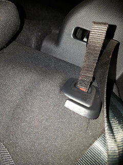

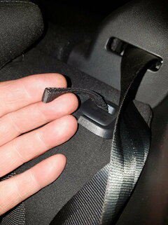

Mir ist nochwas aufgefallen, wenn auch nur eine Kleinigkeit, aber es zeigt mal wieder
das Mitdenken bzw das nicht-Mitdenken der Mitarbeiter am Montageband, bzw der Endkontrolle.
Jeder der mal etwas verzurrt hatte, im Kofferraum, auf dem Hänger oder LKW, achtet
darauf, dass die Zurrbänder nicht verdreht sind.
Schaut mal selbst nach, ob die kleinen Textilbänder zum Entriegeln der Heckbanklehne
verdreht eingenäht wurden oder nicht? Bei meinem Sandero stimmt es, heute im AH
sah ich zwei (hochpreisige) DJF, bei denen diese Ziehösen verdreht zusammengenäht und so
verbaut wurden.
Ist nur eine winzige Kleinigkeit, aber die Denkweise gefällt mir nicht. Welche?
Diese: ab zum Kunden, scheißegal, Hauptsache die Funktion ist gegeben.
