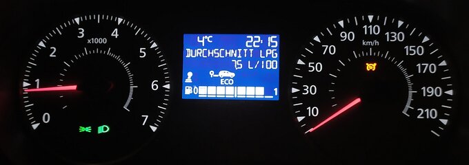

Kann man so nicht pauschal sagen. Beispiel zeigt die "kleine Anzeige" eines Duster II TCe 100 Eco-G (Euro 6d temp) mit 5-Gang, Modelljahr 2020.
Die LPG Bordcomputer Anzeige ließ sich mittel DDT4all nachträglich aktivieren.
