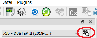

2. Ich habe mir die DDT4All Software im Demomodus angeschaut, hier gibts es bei der Auswahl Cluster, gleich mehrere Versionen, welche nehme ich da?
Oder sehe ich die Version, wenn ich über die Lupe die Steuergeräte suche, und diese dann auswähle, wenn man sie denn als solches erkennt und nicht nur irgendwelche Zahlen oder Buchstabenkolonnen als Ergebnis erscheinen.

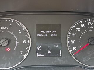

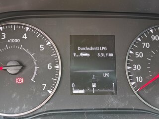

Nach jetzt etwas über 1000 Km hat sich der LPG Verbrauch in einem guten Mix aus Stadt, Land und Autobahn auf 8.3L/100Km eingependelt und die Reichweite auf 420Km .
Wenn die LPG Anzeige auf rot springt, habe ich noch 100Km Reichweite.
