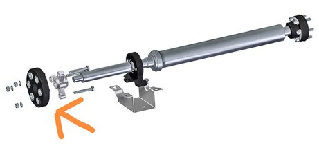

Ich werd‘s im neuen Jahr reklamieren und auf die wohl vorhandene Lösung vom @tc255 hinweisen (Hardyscheibe, Flansch/Kreuzgelenk, Kardanwelle-Mittellager, Distanzscheibe). Mal sehen ob sie es beheben können/wollen. Bis dahin freue ich mich über weitere sachdienliche Hinweise, macht ja allen das Leben einfacher.

Ich habe für die Betroffenen eine TN rausgesucht. Die findest du wenige Beiträge vor diesem hier. Danach wurde bereits eine Hardyscheibe/Distanzscheibe benannt.
Kommst du vielleicht selbst drauf, welches Bauteil ich meinen könnte?
Ich weiß selber das ich ein 2wd fahre mich interessiert nur welches Bauteil es sein soll.
Das wäre eine Hardyscheibe und die soll 960euro kosten.
