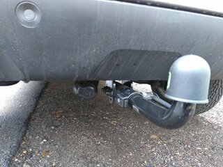

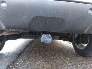

AHK: Meine abnehmbare hat damals € 159,60 inkl. Versand gekostet - inklusive universal E-Kabelsatz. (Diese hatte ich schon beim Duster Phase 2 oben und jetzt auf den neuen verbaut. Vorher natürlich Epoxi Rostumwandler/-Grundierung und wieder schwarz endlackiert. Diese passt perfekt, man schafft diese alleine zu verbauen und dank der Bodenfreiheit des Dusters ohne Grube oder Anheben...
Da ich diese auch schon beim Duster Phase 2 eingebaut hatte, hat das jetzt nur ca 1 Stunde gedauert. Von der Aufnahme (Karosserielöcher) ist der neue komplett gleich.
Zusatz zum Kabelsatz: Die Stecker der Rückleuchten haben sich auch geändert (was ist eigentlich gleich geblieben, bis auf die Bodengruppe?), also aufpassen bei einem spezifischem Kabelsatz, ob der wirklich für Bj ab 12/2017 ist.
Super, das von dem alten Duster die AHK auch auf dem neuen Duster 2 2018 passt.
das nützt nur nicht viel weil die Typengenehmigung (die vor dem Erscheinen des Duster II erstellt wurde) der AHK nicht für den neuen Duster gilt.
In der Einbauanleitung steht drin für welche Fahrzeuge die AHK zugelassen ist.
Baut man die AHK an ein nicht aufgeführtes Fahrzeug.........
An DaDuster, wenn du mal ein Bild machen könntest von der AHK wäre es toll. Nur wenn du Lust hast. Danke
Ja, das stimmt, aber in meiner ABE steht dezitiert: Dacia Duster 1 und 2 (auch wenn vermutlich Phase 2 gemeint war...). :D:D
Hier die gewünschten Fotos dazu.
