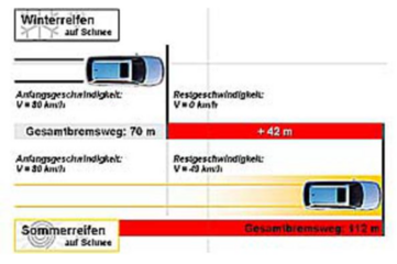

Dazu hab ich auch noch was gefunden wenn auch die Auflösung zu wünschen übrig lässt :-(
-> das Alpine-System gäbe demnach es also ab ca. 104m Bremsweg während ein guter Winterreifen nur 70m benötigt. Also ist das Alpine-Zeichen für mich eine Phrase.
Also wenn ich das richtig sehe geht es in Deiner Grafik doch nur um den Vergleich zwischen Sommer- und Winterreifen. Oder irre ich mich?
Grüße aus Schleswig-Holstein
Matze
. . . nein, Du irrst Dich nicht!
Steht doch dort: "Sommerreifen auf Schnee" und "Winterreifen auf Schnee".
Ganz klare Sache!
Was tu ich nicht alles für euch: eigentlich war das Diagramm dazu da um aufzuzeigen dass die Bremswege für "Sommerreifen auf Schnee" und "Winterreifen auf Schnee" nicht ausgedacht sind.
Jetzt hab ich in grün die Mindestanforderung für das Alpine-Zeichen mit eingetragen (7% besser als Sommerreifen auf Schnee)
Wie man sieht ist es weit entfernt von einem guten Winterreifen, auf das Zeichen allein ist also wenig bis kein verlass.... (finde zumindest ich!) -> jetzt klar geworden was ich zum Ausdruck bringen wollte?!
